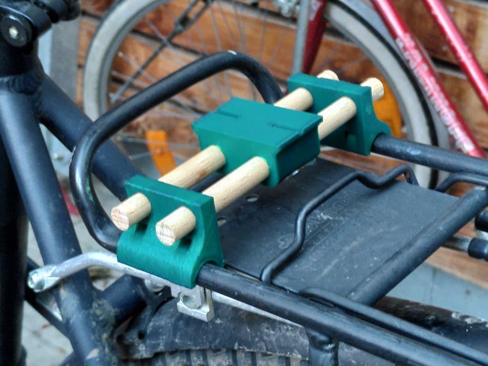

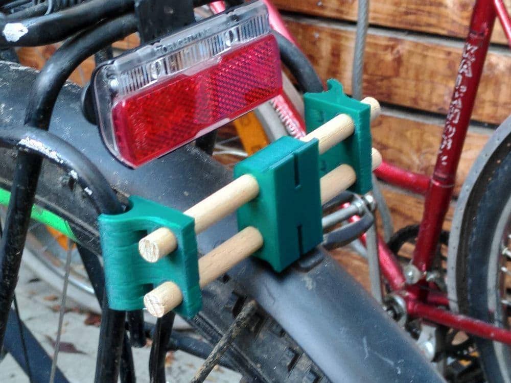

Gepäckträger-Halterung
Die Gepäckträger-Halterung besteht aus mehreren Teilen:
- 2 Seitenteile
- 1 Mittelteil, das es in längs- und Quervariante gibt
- 2 Stück Rundholz oder Aluminium-Rohr mit Durchmesser 10 mm, je nach Größe des Gepäckträgers ca. 12-16 cm lang.
Die Rundstäbe verbinden die drei 3D-gedruckten Teile und lassen sich auf die benötigte Breite des Gepäckträgers anpassen. Seiten- und Mittelteile können mithilfe von Einschmelzmuttern und M3x8 Schrauben auf die Stäbe geklemmt oder für dauerhafte Montage mit den Stäben verklebt werden.

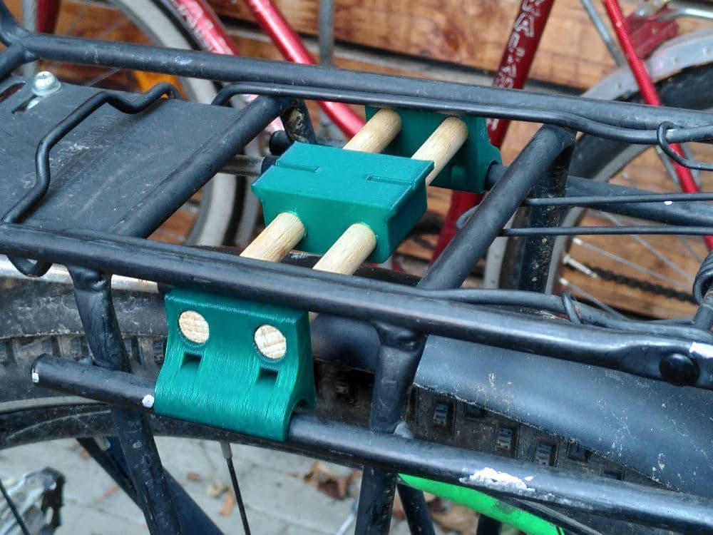

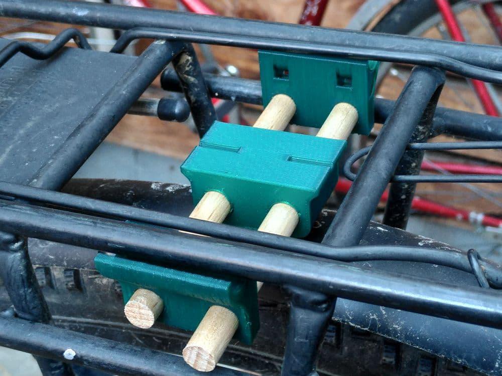

Die Seitenteile werden mit Kabelbindern befestigt. Es gibt viele Möglichkeiten, diese Konstruktion am Fahrrad anzubringen:
Die gewählte Option hängt stark vom Gepäckträger, dem Fahrrad und der gewünschten Nutzung ab. Nicht jede Montageart erlaubt die volle Nutzung des Gepäckträgers und schränkt z. B. die Nutzbarkeit der Gepäckauflagefläche oder die Anbringung von Satteltaschen ein. Ob die Nutzbarkeit eingeschränkt wird, hängt je nach Montageoption außerdem davon ab, ob ein Sensor angebracht ist oder nicht. Insgesamt ist die Wahl der Montageart also sehr individuell.
Ein alternatives Mittelteil ermöglicht auch eine Montage in Längsrichtung (nicht gezeigt), bei der die “Seitenteile” auf zwei parallelen, quer zur Fahrtrichtung verlaufenden Stangen aufliegen.

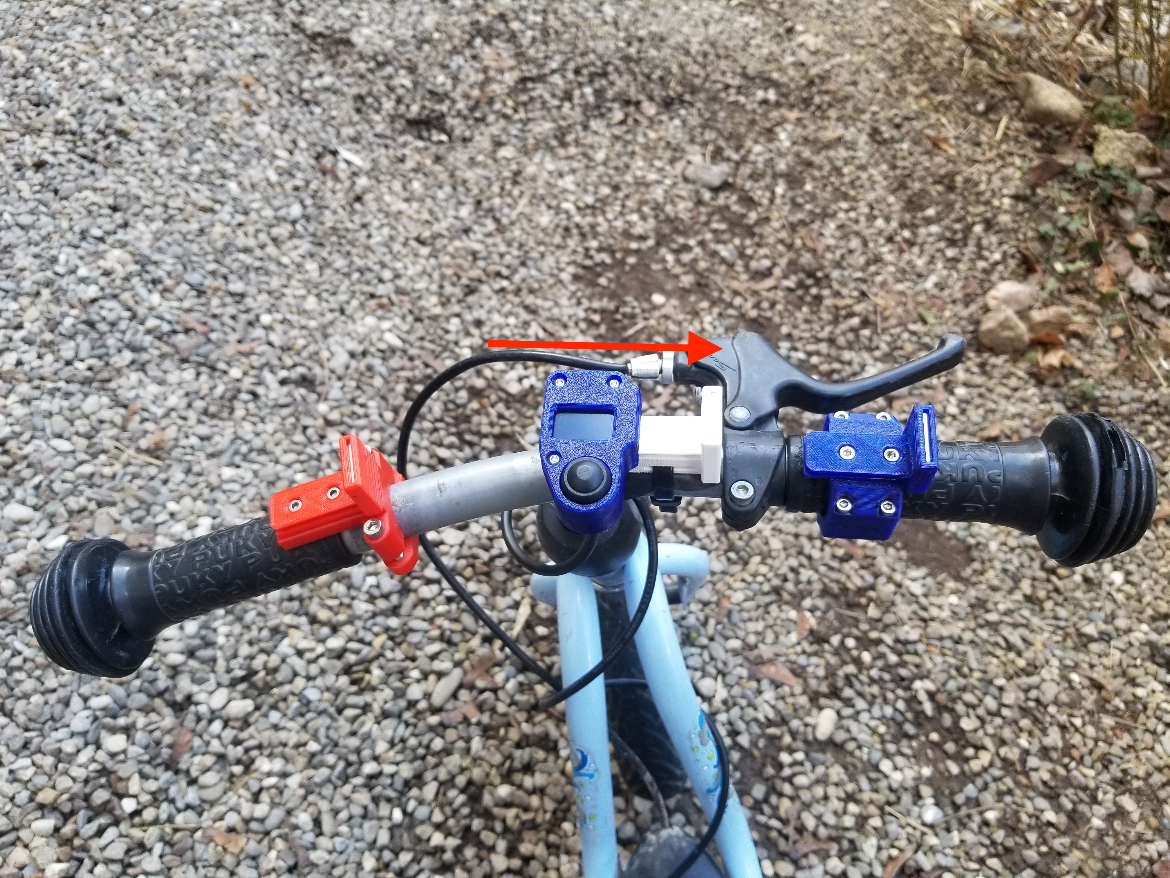

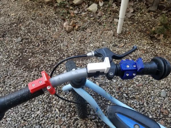

Displayhalterung
Das Display wird am Lenker in der Nähe des linken oder rechten Handgriffes befestigt. Die ehemals verfügbaren Halterungen zum Anschrauben haben sich nicht bewährt, weil sie häufig gebrochen sind. Stattdessen wird nur noch eine Displayhalterung angeboten, diese wird mit zwei Kabelbindern oder alternativ mit einer Schlauchschelle befestigt. Auch hier hilft ein Stück Klebeband oder alter Fahrradschlauch gegen Verdrehen oder Verrutschen.
Optimal ist es, wenn der Druckknopf in direkter Reichweite des Daumens liegt, um beim Drücken die Hand nicht vom Lenker nehmen zu müssen (Verkehrssicherheit).
