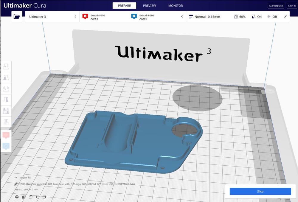

Der Import einer STL-Datei in eine Slicer Software (wie z.B. Cura) ist der erste Schritt um ein 3D Objekt zu drucken. Im Slicer wird das 3D-Objekt so auf die Druckplatte gelegt, sodass es möglichst wenig Überhänge gibt:
Die STL-Dateien werden in der Regel so generiert, dass sie nach dem Importieren bereits in der empfohlenen Lage auf dem Druckbett liegen. Auf Support kannst du dann in der Regel verzichten, denn bei der Modellierung wird bereits die supportfreie Druckbarkeit beachtet. Du kannst dich natürlich auch anders entscheiden und die Objekte drehen, sollte dein Drucker oder Slicer sonst keine guten Ergebnisse liefern.

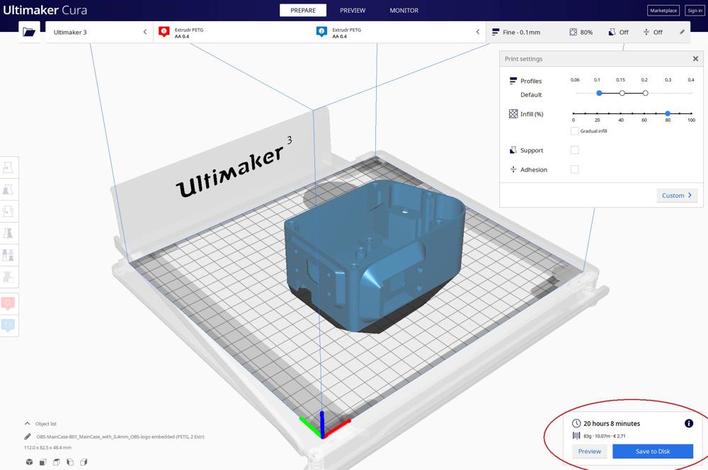

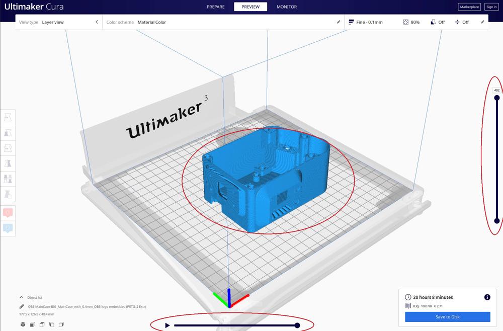

Nach dem Slicen wird angezeigt, wie lange der Druckvorgang dauern wird und wie viel Material für den Druck benötigt wird. Abhängig von den Einstellungen kann die Druckdauer sehr unterschiedlich sein. Oft geht mit höherer Druckgeschwindigkeit ein Qualitätsverlust einher, sodass beide gegeneinander abgewogen werden müssen.
Üblich für den Druck eines ganzen Gehäuses ist daher je nach Drucker etwa 10 Stunden in Summe. Die Kosten des Filaments belaufen sich auf ca. 3 €, wer Verschleiß und Stromkosten einrechnet, kommt auf etwa 5 € Gesamtkosten.

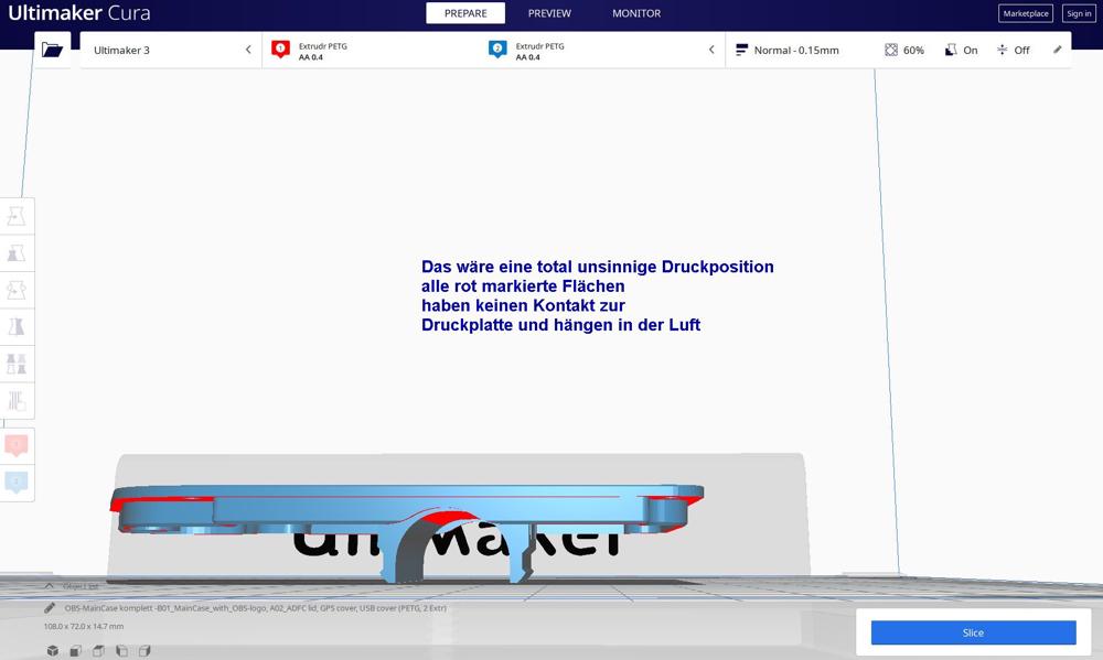

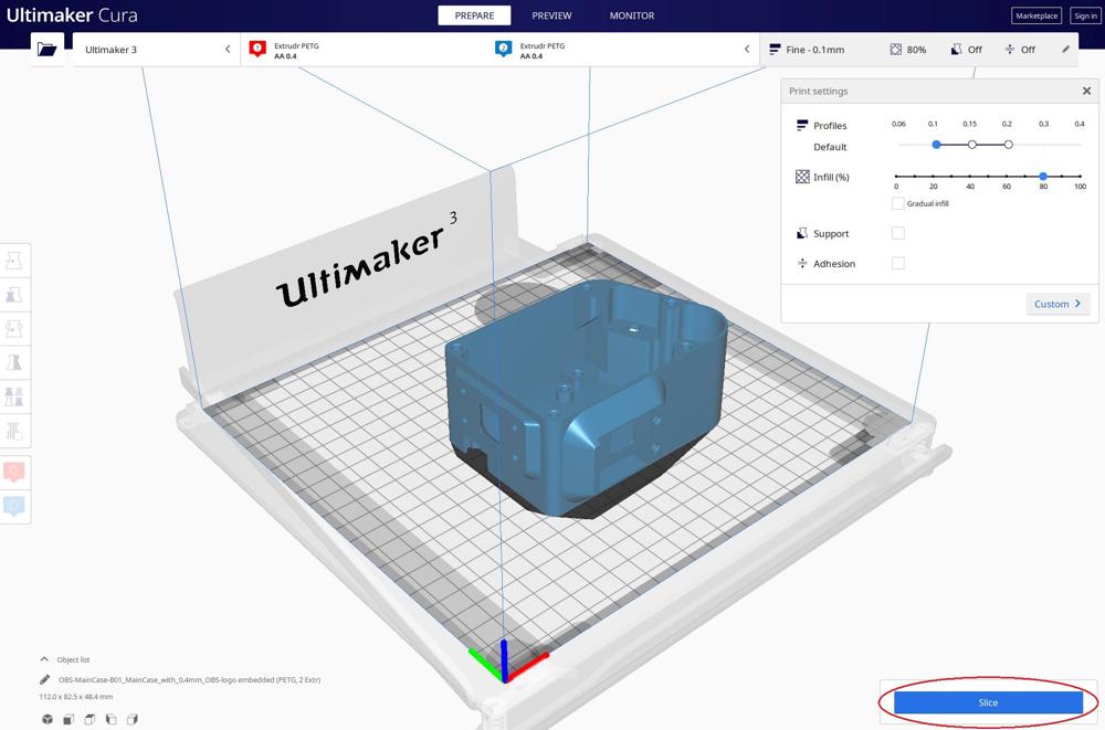

Lage der Druckteile und Überhänge

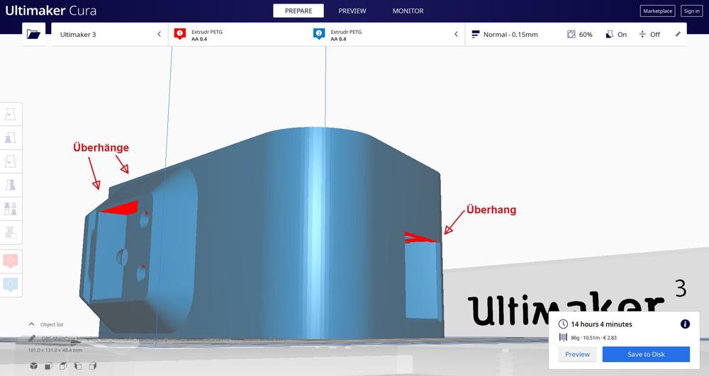

Beim Druck der Gehäuseteile ist die Lage des Teiles wichtig, denn Überhänge sollten vermieden werden, sodass der Drucker nicht in der luft drucken muss. Das Design der Modelle ist bereits darauf ausgelegt, möglichst gut druckbar zu sein, die Positionierung auf dem Druckbett ist daher auch besonders wichtig.
Nach dem Laden der STL-Dateien in Cura werden in der Vorschau die Überhänge in Rot angezeigt. Am Beispiel des Deckels (Bilder 1 und 2) ist es sehr offensichtlich, dass die Lage eine wesentliche Rolle spielt, und zeigt, mit welcher Seite das Teil auf die Druckerplatte gelegt werden soll.

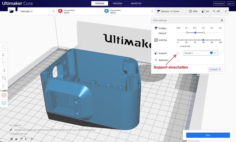

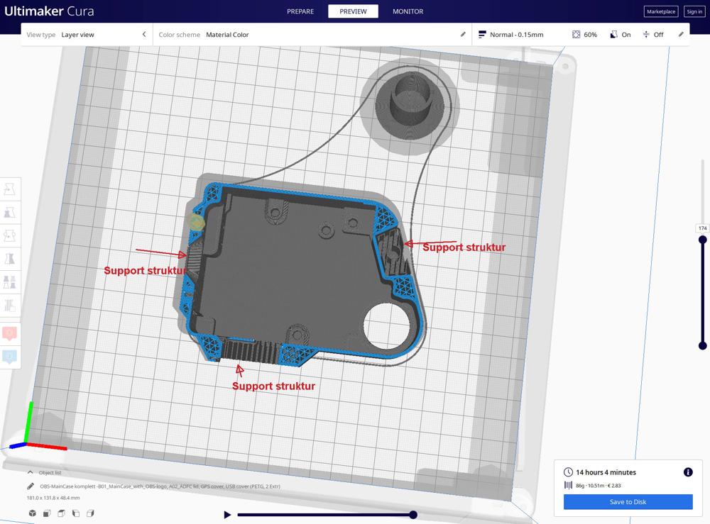

Aber selbst bei einer optimalen Lage wie im Beispiel des Sensorgehäuses zeigt Cura wo sich trotzdem noch Überhänge bilden. Manche Überhänge wie Schraubenlöcher sind unkritisch, da der Drucker das selbst überbrücken kann (bridging). Wenn der Übergang aber zu groß wird, können sich viele Fäden ziehen. Um das zu vermeiden, kann die Supportfunktion eingeschalten werden, der Drucker erstellt dann leichte Stützstrukturen, die nach dem Druck wieder entfernt werden.
