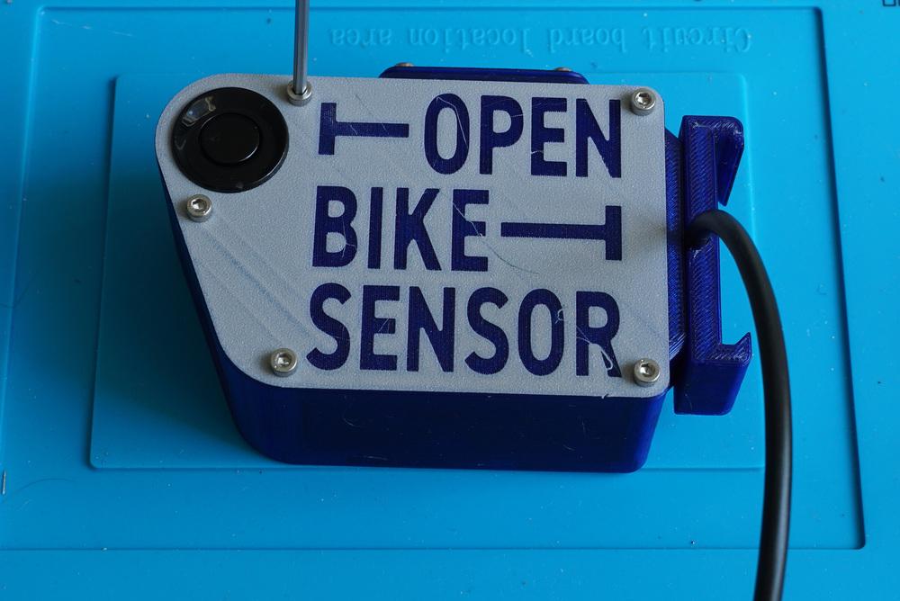

Ein fertig gebauter OpenBikeSensor der Version 1.0.0

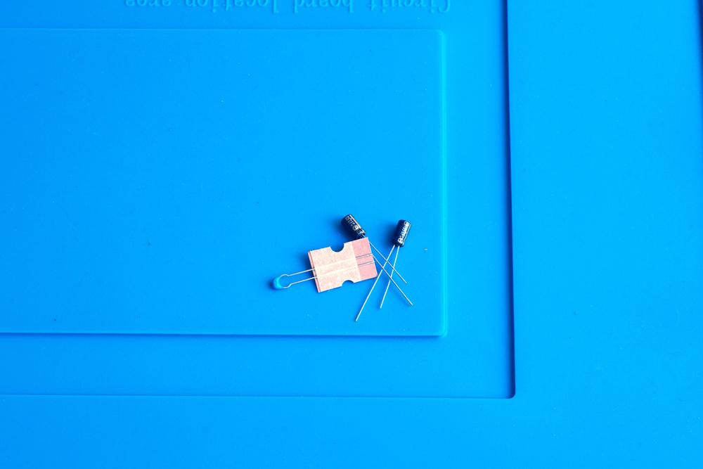

Kondensatoren
Identifiziere zunächst alle Kondensatoren und ordne sie korrekt zu. C1 ist ein 100 nF großer Keramikkondensator, er ist in der Regel blau oder hellbraun und hat manchmal die Aufschrift 104 (verwechsle ihn nicht mit der Sicherung, die normalerweise gelb ist). C2 und C3 sind Elektrolytkondensator mit 22 µF Kapazität, diese sind normalerweise schwarz mit heller Aufschrift, zylinderförmig und haben zwei unterschiedlich lange Beine, die aus der gleichen Seite des Zylinders herauskommen.
Bei C2 und C3 musst du auf die Polung auf Platine und Kondensator achten! Ein Plus-Symbol auf der Platine zeigt die Seite, auf die das längere Bein gehört. Die andere Seite ist auf der Platine ausgefüllt, am Kondensator ist dort ein heller Streifen auf den Hauptkörper aufgedruckt, und das Bein ist etwas kürzer.
Stecke alle Kondensatoren, genau wie zuvor die Widerstände, von der Vorderseite ein und biege die Beine etwas um. Drehe dann die Platine erneut um, löte die Beine auf der Rückseite fest und schneide anschließend den überstehenden Draht ab.
Die KondensatorenPlatziere C1 und C2.Prüfe, ob C2 unter den ESP32 passt. Falls nicht, lasse ausreichend lange Beinchen nach oben überstehen, um C2 liegend zu montieren.Montiere C3, und prüfe wie bei C2, ob er unter den ESP32 passt.

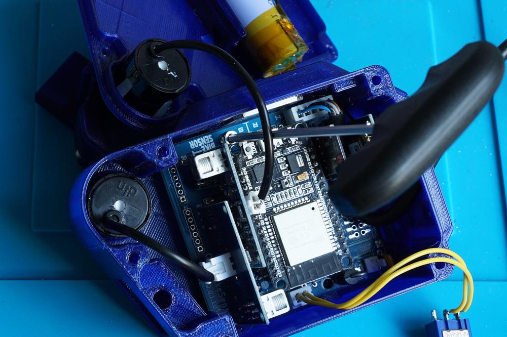

Stecke die Module auf das PCB und achte dabei erneut auf die Ausrichtung. Die Oberseiten beider Modulplatinen müssen zur Mitte der OpenBikeSensor-Hauptplatine zeigen. Beachte auch das Foto unten.
Verlöte wie gewohnt erst einen der Pins auf der Rückseite. Prüfe, dass das Modul wirklich senkrecht auf der Hauptplatine steht und auch auf ganzer Länge mit der Unterkante auf der Platine aufliegt, korrigiere dies bei Bedarf. Verlöte erst dann die restlichen Pins und kürze sie.
Die 6-polige Winkelstiftleiste muss von oben ins SD-Karten-Modul eingesetzt werden, sodass die langen Enden der Stifte vom Modul weg zeigen und die schwarzen Plastikteile einige Millimeter über die Platine hinausragen.
Hier werden die zwei Module auf der Hauptplatine platziert. Die Oberseite des Moduls zeigt in Richtung der Buchsenleiste für den ESP32.

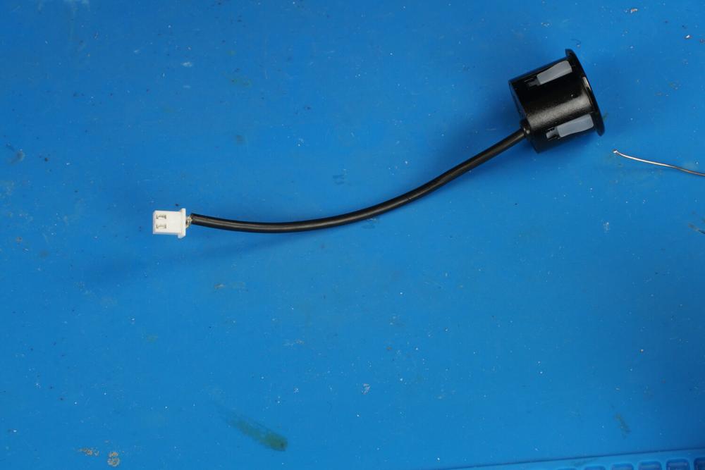

Ultraschallsensor-Kabel kürzen und crimpen
Kürze langen schwarzen Kabel der Sensoren auf etwa 10 cm, da die langen Kabel nicht in das Gehäuse passen und die Plastikeinfassung der bestehenden Stecker zu starr und zu dick für das Gehäuse ist.
Entferne etwas mehr als 1 cm der schwarzen Außenisolierung des Kabels. Schiebe die Schirmung zur Seite und verdrille die einzelnen Leiter miteinander. Dies ist einer der zwei Leiter, die gecrimpt werden müssen. Isoliere vom inneren Leiter nur etwa 2 mm ab.
Dann werden beide Leiter gecrimpt. Der Crimpkontakt muss für optimale Verbindung den inneren Leiter und seine Isolierung greifen. Kürze die Schirmung, sodass alle Adern gleich lang sind, dann crimpe sie alle gemeinsam. Hier gibt es keine Isolierung, aber die Schirmung insgesamt ist stark genug um auch mechanisch zu halten.
Entferne, falls vorhanden, einzelne abstehende Leiter der Schirmung die nicht im Crimp gesichert sind, sodass diese keinen Kurzschluss verursachen können.
Führe die Crimpkontakte in das Steckergehäuse ein. Achte dabei auf die korrekte Polung. Die Schirmung muss auf dem Pin des Ultraschallboards zu liegen kommen, das etwas mehr zur Mitte der Hauptplatine hin zeigt. Auf manchen Ultraschallboards ist der zugehörige Pin mit Minus markiert.
Falls die Sensorboards modifiziert und mit gewinkelten JST-Platinensteckern ausgestattet wurden (siehe Sensorboards » Vorbereitung), wurde die Polung der Buchsen vertauscht und du musst deinen Stecker ebenfalls andersherum polen.
Sensor mit gekürztem Kabel und SteckerDetailaufnahme Stecker und Schirmung (ohne Winkelstecker-Modifikation)

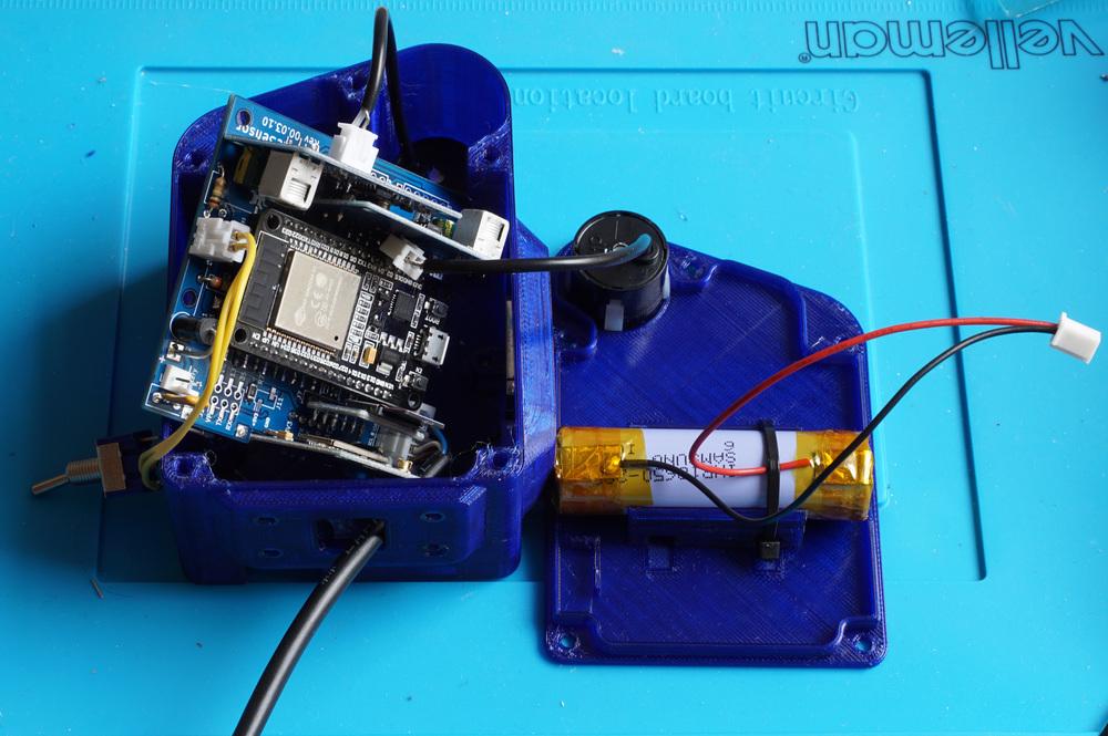

Batteriekabel anlöten
Kürze das Batteriekabel auf ca. 12 cm und isoliere etwa 5 mm der Enden ab.
Identifiziere die Polung der Batterie. Der Pluspol ist auf der Seite mit Einkerbung im Akku-Gehäuse und in der Regel auch mit einem Plus auf dem Aufdruck markiert oder durch einen roten Ring gekennzeichnet. Messe im Zweifel mit dem Multimeter nach.
Es empfiehlt sich, den Akku bereits in den Gehäusedeckel einzulegen, sodass er bei der Arbeit nicht wegrollt. Statte beide Lötfahnen an ihrem Ende zunächst mit einem großzügigen Lötpunkt aus. Lasse die Stellen wieder abkühlen, dann nimm das Kabelende in die eine Hand und den Lötkolben in die andere, erhitze den Lötpunkt von Neuem und führe das Kabelende seitlich in diesen ein, wenn das Lötzinn flüssig geworden ist. Die Kabel sollen von der Lötfahne in die Mitte der Batterie führen. Löte nicht zu lange an der gleichen Stelle, wenn etwas nicht klappt, lasse das Ganze lieber eine Minute lang abkühlen, bevor du es erneut versuchst.
Die Batteriekontakte werden nun mit Isolierband (wenn möglich Kapton-Tape) gründlich isoliert und umwickelt, sodass die Pole und Lötfahnen komplett bedeckt und die Kabel auch mechanisch fixiert sind.
Befestige dann die Batterie mit einem kleinen Kabelbinder im Deckel des Gehäuses. Stecke sie noch nicht ein.
Akku mit Kabel und Stecker (Polung beachten!)Kontakte isolieren

  7. Stecke die Ultraschallsensoren an ihre Module an. Starte das Gerät, überspringe bei Bedarf durch Drücken des Knopfes das Suchen des GPS-Signals, und prüfe, dass die Sensoren plausible Abstände messen.

Zusammenbau
Akku und Ultraschallsensor an Deckel montieren ('Up'-Pfeil beachten)Ultraschallsensoren einsteckenLadebuchse (USB-C) ohne Gewalt in die Aussparung einfädelnPCB festschraubenHalterung und Zugentlastung festschraubenGPS-Deckel festschraubenDeckel festschraubenFertig!
